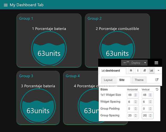

Me parece que no me expliqué bien, el objetivo final que busco es tener el espaciado entre ui-card-panel como los puntos a y b, es esa la meta final aumentar el padding entre ui-card-panel.

If this does not work for you, you need to
Export your flow - CTRL E, click JSON tab and "Copy to clipboard"
Paste it here - </> button, paste your code over the top of "type or paste code here"
@jbudd Esta fue la solución, gracias
